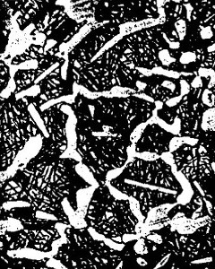

Прокатка в горячем состоянии, ведённая как мы указали, то есть законченная при температуре сравнительно низкой, уничтожает кристаллическое {6} строение стали.
При увеличении 300d после полировки и протравки видно, что структура стала более мелкозернистой, чем была раньше. Метаралы феррит и цементит более тесно перемешаны; но всё же структура состоит из зернистого перлита и феррита.

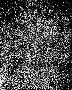

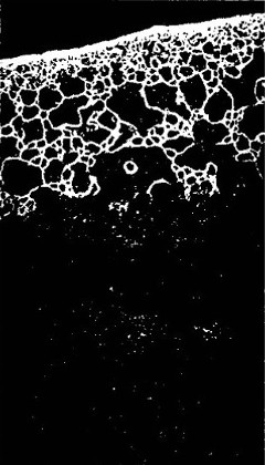

Рассмотрим теперь плиту цементированную, но ещё не закалённую; фот. 2 (увелич. 6d) снята по соседству с цементированным краем, таким образом, чтобы дать вид структуры близ этого края. В рассматриваемой плите содержание углерода варьировало от 1,63 до 0.37% на [1050] глубине в 25 мм. Последняя цифра мало разнится от содержания углерода в стальном слитке 0,31%.
Фото 2.
Фото 3.
Видно непосредственно, насколько изменяется структура стали вследствие цементации: образуется новая составляющая, распределённая в виде светлой сетки, которая есть ни что иное, как свободный цементит. Видно также, что эта новая составляющая более плотна к поверхности плиты, где цементация достигает maximum'а; тёмная часть, образующая как бы фон для цементита, не изменённая при цементации, состоит всегда из зернистого перлита. Эта самая область, соседняя с цементированной поверхностью, представлена на фот. 3 (увелич. 150d). Более ясно заметны сетчатые группы цементита на тёмном фоне перлита с большим преобладанием цементита.
При увеличении 150d фотография, представляющая область, расположенную на 6 мм глубины от поверхности, обнаруживает, что составляющими всегда являются цементит и перлит, но пропорция цементита сильно уменьшилась.
На 12 мм глубины фотограмма показывает, что ещё находится цементит и перлит; однако, вид микроструктуры совершенно изменился: цементит более не является в виде сетчатых образований, но просто в виде маленьких отдельных вкраплений на фоне перлитовой массы. [1051]

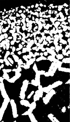

На 20 мм глубины (фотограмма 4, увел. 150d) содержание углирода не более 0,5%, свободный цементит совершенно исчез и уступил место перлиту {7}.

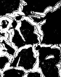

На фотограмме (увел. 150d) участка, в котором содержание углерода осталось 0,31%, то есть то же, что и в слитке — встречаем вместе с перлитом ферритовую сетку (белая).
Действие первой термической обработки, то есть закалки плиты в оливковом масле непосредственно после цементации, не давая ей охладиться, можно проследить на двух фотограммах, снятых в расстоянии 6 и 20 мм от поверхности цементации.
Первая из них имеет вид, подобный тому же участку до закалки (фот. 5); цементит представляет густую белую сетку, ясно выступающую [1052] на тёмном фоне; однако, если внимательно рассмотреть этот фон под микроскопом, ясно видно, что дело имеем уже с перлитом — он, вследствие закалки в масле, превратился в мартенсит, представляющийся при очень большом увеличении под видом прямолинейных игольчатых волокон, располагающихся по сторонам треугольников.

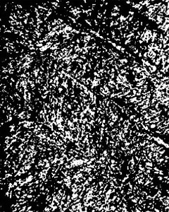

Вторая фотография представляет сплошной мартенситовый фон, образованный «углеродом закала», как и на фот. 4, совсем без свободного цементита. Нецементированная часть претерпевает также значительное изменение, как можно видеть по сравнению c фотограммой, снятой до закалки. Здесь появляется новая составляющая микроструктуры: мартенсито-тростит, переходная форма между собственно мартенситом и перлитом.

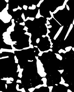

Третьей и последней термической обработке, то есть при «дифференциальной закалке», отвечают важные изменения в микроструктуре.
Эти изменения становятся очевидными по фотограмме 8 при увел. 150d. Фот. 8 отвечает области, соседней с цементированной поверхностью: наблюдается ясно, что структура возвращается к той, которая была после закалки в масле. Обе составляющие — цементит и мартенсит — появляются снова, и фот. 8 похожа, вследствие этого, на снятую с того же участка после закалки в масле; эта закалка образовала сеть свободного цементита на фоне мартенсита с более резко выраженными углами и направлениями, указывающими на большую твёрдость.
В 20 мм расстояния от цементированной поверхности заметно также возвращение к первоначальным составляющим, то есть к мартенситу-троститу; по сравнению с соответствующей фотограммой после закалки в масле видно, насколько дифференциальная закалка придаёт большую однородность структуре из составляющих мартенсита и тростита, чем закалка в масле. [1054]
Участок, находящийся ещё в зоне закалки, но ниже зоны цементации, при рассмотрении обнаруживает сорбит с хромом или скорее — с карбидом хрома в растворе. Наконец в заднем волокнистом участке плиты сорбит ещё более плотный, чем в предыдущем случае, хром также соединяется с углеродом.

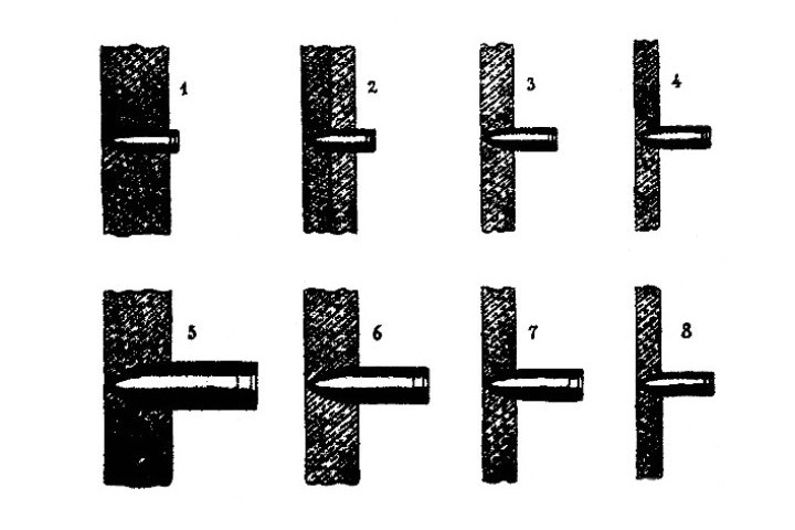

Плита, к которой относится настоящее исследование, — цементированая высокого качества (завода Terni), изготовленная, точно следуя способу Круппа. Для большей наглядности успеха, достигнутого в изготовлении броневых плит, помещаем следующую сравнительную таблицу (фиг. 9).
Фиг. 9.
В первом горизонтальном ряду слева направо представлены: 1 — плита из однородной стали, 2 — двойная стальная плита; 3 — плита Гарвея; 4 — плита, цементированная по способу Круппа. Предположим, что в каждую плиту ударяет снаряд 152-мм калибра со скоростью 700 м/с и, положим, что снаряд пронизывает каждую броню, доходя вершиною до задней поверхности плиты. Постепенное уменьшение толщины четырёх плит 1, 2, 3 и 4 ясно указывает на возрастающее сопротивление прониканию. [1056]
Плита однородной стали должна иметь толщину 400 мм, двойная стальная плита — 320 мм, обыкновенная (не никелевая) гарвеированная — 200 мм и крупповская плита — только 128 мм.
Второй ряд таблицы представляют плиты крупповского типа различной толщины; толщина их соответственно равна толщине плит верхнего ряда; предположим, что в них ударяют снаряды также со скоростью 700 м/с. Сопоставление плит вертикальных рядов ясно показывает разницу в калибрах снарядов, пронизывающих плиты.
Плита № 5 Круппа толщиною 400 мм задерживает снаряд 305-мм, плита Круппа № 6 — 320 мм задерживает снаряд 254-мм, плита Круппа № 7 — 200 мм задерживает снаряд 200-мм. [1057]

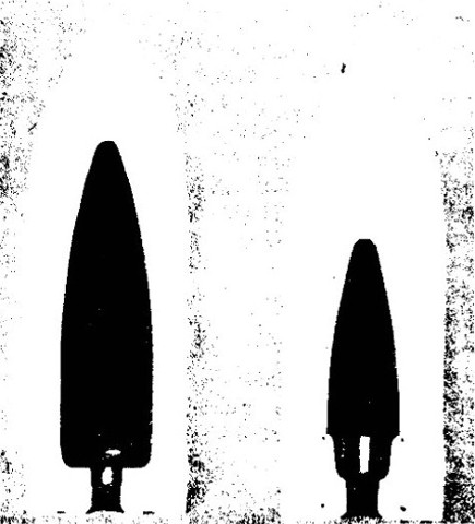

Также необходимо принять в расчёт тип и качество снаряда: все современные снаряды одной формы — цилиндрическое тело с оживальной головой, с очень острым концом. Внутри снаряда имеется камера, содержащая сильно взрывчатый заряд; при равенстве наружных размеров, чем камера больше, тем стенки снаряда тоньше.
Снаряды для пробивного действия можно подразделить на две категории: фугасные и бризантные. У обоих внешняя форма почти одинакова, но у фугасного снаряда зарядная камера значительно меньше, чем у бризантного (фиг. 10). (Тут, видимо, в силу двойного перевода с итальянского на французский, а затем с французского на русский произошла подмена терминов, и речь, естественно, должна идти о бронебойном снаряде, более прочном, с более толстыми стенками и меньшим содержанием взрывчатого вещества, и фугасном снаряде, вмещающем больше взрывчатки, но в силу этого имеющим гораздо меньшее бронебойное действие. На фиг. 10 слева разрез фугасного снаряда, справа — бронебойного. Качество картинок, увы, пока такое, как есть. — ava.)
Фиг. 10.
Легко понять, что толщина стен имеет большое влияние на пробивную способность снаряда.
Как пример, мы упомянем о следующем факте: недавно у нас в руках была фотография изогнутой плиты, испытанной на одном из иностранных полигонов. [1058] Испытательная комиссия признала опыты очень удовлетворительными, и фабрикант не преминул прибегнуть к широкому распространению этих фотографий в качестве рекламы. Против плиты было выпущено 3 снаряда с ударной скоростью, значительно превосходящею получаемую при опытах в итальянском флоте в Мужиано. Все три снаряда разбились о плиту, не причинив ей никакого вреда. Результаты казались действительно необычайными, но когда мы узнали веса выпущенных снарядов, то заметили, что они значительно ниже обыкновенно употребляемых снарядов.
Сравнительно простой подсчёт позволил нам вывести из разницы между весами, что в употреблённых снарядах стенки были приблизительно на 1/3 тоньше, нежели [1059] у наших снарядов. Полученные результаты произошли оттого, что выпустили против плиты снаряды с тонкими стенками, для которых увеличение скорости ещё больше благоприятствует броне, способствуя разбиванию снаряда при ударе о плиту.
Это рассмотрение позволяет нам привлечь внимание на затруднительность вывода заключений по опытам стрельбы для испытания броневых плит на иностранных полигонах.
Обратимся наконец к качеству снарядов. В этом отношении флоты разных стран в течение последних лет сделали быстрые успехи: наконечник из мягкой стали на голову снаряда увеличил на 20% cпособность проникания снаряда при равенстве прочих условий, кроме того качество металла снарядов значительно улучшилось.

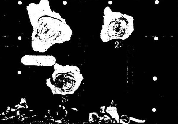

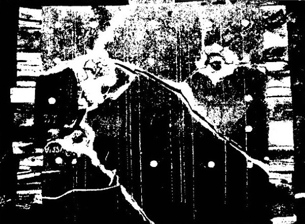

В гарвеированных плитах допускают трещины, так как они неизбежны по самому способу фабрикации. Как на пример, мы укажем на гарвеированную плиту 20-см толщины, испытанную стрельбою трёх снарядов калибром 203 мм с толстыми стенками высокого качества и вонзившимися со скоростью 560 м/с.
Фото 11.
По условию в контракте снаряд не должен был [1060] пробивать плиты и ни один осколок плиты не должен вываливаться на землю.
При первом выстреле образовались три трещины, расходящиеся от точки удара. При втором выстреле первоначальные трещины увеличились и появились три новых; при третьем выстреле шесть существовавших трещин расширились и появились ещё четыре новые (ф. 11). Однако, ни один снаряд не прошёл сквозь плиту и ни один кусок её не вывалился из щита. Плита принята, она удовлетворила в действительности всему, на что можно надеяться при плите из никелевой гарвеированной стали. Напротив, плита, цементированная по способу Круппа, той же толщины, испытанная в тех же условиях, задержала три выпущенных против неё снаряда, не обнаружив ни малейшей трещины (ф. 12).
Фото 12.
Можно сказать, что защита, даваемая обеими бронями, чувствительно одинакова, однако крупповская плита остаётся [1061] после стрельбы в лучших условиях, чем гарвеированная. Для опытов с плитами на всех полигонах Европы берутся снаряды без наконечников, только в Америке в некоторых случаях испытывают броневые плиты снарядами с наконечниками, переводя в этом случае значение ударной скорости. В таких условиях американские опыты вообще более благоприятны, чем европейские, так как снаряды с наконечниками реже причиняют трещины, даже при хрупких плитах.
