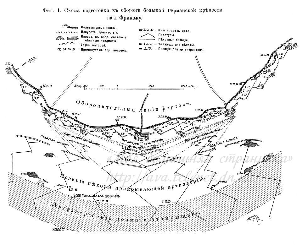

Подполковник Фриман в упомянутой брошюре даёт даже и общий план организации атаки и обороны промежуточных позиций, ныне принятый для германских крепостей, который мы и считаем необходимым приложить и к настоящему очерку, фиг. 1. Из этого плана можно однако заключить, что немцами не забыты кроме шоссе и железные дороги, как поясные, так и радиальные, и что судя по характеру артиллерийского усиления промежутка, большая часть этой работы исполняется в минуту надобности и на фронтах, угрожаемых атакой. Заимствованные [41] автором из официальных источников некоторые руководящие наставления по крепостной войне заслуживают также быть приведенными здесь как характеризующие ныне господствующие взгляды на этот предмет по ту сторону нашей западной границы.
Фиг. 1. Схема подготовки к обороне большой германской крепости по
л. Фриману.
Большая германская крепость (Grosse Festung — Fortsfestung) состоит из центральной ограды (Zusemmenhängende Umwallung) и наружного оборонительного пояса (Gürtel vorgeschobener Werke), на котором лежит центр тяжести обороны всей крепости. Расстояние наружного оборонительного пояса от центральной ограды разнообразно и колеблется от 2500 до 4000 и 5000 м, последнее чаще. Для продолжительной борьбы за наружный оборонительный пояс устанавливается, под прикрытием пехоты, сильная артиллерия в позициях на промежутках между фортами. В этой борьбе; принимают участие: прифортовые батареи (Anschlussbatterien), вспомогательные батареи (Hilfsbatterien), с которых обстреливается то, что не обстреливается с предыдущих, и, нанонец, промежуточные батареи (Zwischenbatterien), с которых главным образом и ведётся артиллерийская борьба.

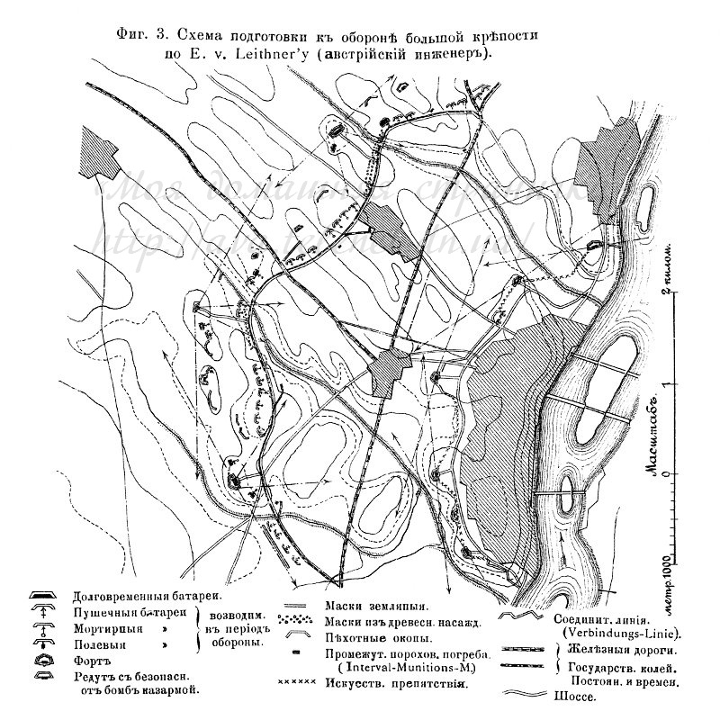

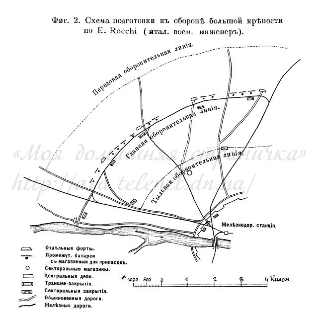

В том же смысле ведутся повидимому работы в Италии {34}, фиг. 2, и в Австрии {35}, фиг. 3. В Бельгии же, Дании, Румынии и др. малых государствах общий характер крепостей близок к требованиям генерала Бриальмона, выраженным в известных его сочинениях. Но и здесь основной тип маневренной крепости остаётся тем же, т. е. представляет собой ограду в центре и пояс отдельных, снабжённых броневыми куполами укреплений, выдвинутых, впрочем, слишком далеко (5—6—7 и более километров).
Фиг. 2. Схема подготовки к обороне большой крепости по
E. Rocchi (итал. воен. инженер).
Фиг. 3. Схема подготовки к обороне большой крепости по
E. v. Leithner'у (австрийский инженер).
Решительный артиллерийский бой предполагается и в этих образцах в пределах промежуточных позиций, соответственно подготовленных к тому ещё в мирное время.

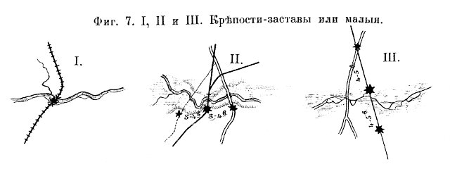

Крепости-заставы должны выполнять на театре войны значительно более узкие цели, чем крепости маневренные. Стратегическое значение их сводится к значению ключа от того или другого пограничного пути сообщения (Осовец, Дубно, Карс). Кто из противников желает пользоваться данным путём, или считает необходимым запереть его другому, тот должен владеть подобною крепостью. Лучшее тактическое расположение для подобной крепости — сидение как бы верхом на пути, и лучший образ действий для гарнизона — отсиживание, спокойное и упрямое отсиживание на занятом месте до пределов возможного. Для такой скромной цели достаточно и одного сильного долговременного форта с десятком-двумя хороших орудий (из коих несколько дальнобойных) и несколько сотен солдат. Противнику предоставляется или овладеть крепостью, что не легко, или искать или проводить кружные и обходные пути, что ещё труднее и мешкотнее; одним словом, противнику придётся потерять время, иногда несколько недель, а то и месяцев.
Современная крепость-застава — это прежняя крепость об одной ограде начала нынешнего столетия, это, по нынешней классификации, — малая крепость.
В наше время крепости-заставы могут исполнить своё [48] назначение лишь на железнодорожных путях, фиг. 7, преграждая их близ местных преград (рек, болот, скал) и при закрытии горных дефиле, труднодоступных и трудно обходимых, точно также, как придётся прибегать к их устройству для охраны мостов и переправ от захвата противником. Необходимо здесь же оговорить, что в последнем случае крепость-застава по причине ничтожных своих размеров не может воспрепятствовать неприятелю разрушить мост артиллериским огнём, если бы это вошло в его виды. Точно также в этом случае, как и при закрытии горных дефиле, малые крепости-заставы не могут способствовать обеспеченному дебушированию своих армий в виду непртятеля или спокойному отступлению их через переправу, так как стоит лишь противнику расположиться перед ними с достаточными силами для того, чтобы держать голову моста или выход из дефиле под непрестанным огнём. Подобным операциям полевых армий могутъ способствовать лишь крепости маневренные.
Фиг. 7. Крепости-заставы или малые крепости.
Но несмотря на скромность поставляемой крепости-заставе задачи, местные условия и тактические требования могут не позволить ограничиться одним фортом и заставят поддержать его ещё одним-двумя, а то и несколькими, фиг. 7. Каждый из подобных фортов должен быть однако в высшей степени самостоятелен, и никоим образом нельзя смотреть на линию или группу этих фортов, как на схожую с линией фортов большой маневренной крепости {36}. У последней есть центр, безопасный от бомбардирования, у крепости же заставы, состоящей из 3—4 фортов, такого центра быть не может.
Достаточно, чтобы каждый форт имел свою крвпостную артиллерию и хорошо поддерживал бы соседей, и было бы крупною ошибкой развивать между подобными фортами промежуточные артиллерийские позиции, так как в случае охвата противником крепости-заставы со всех или даже только нескольких сторон, что несомненно и должно случиться в действительности, позиции эти будут [49] обстреливаемы и поражаемы с фронта, с флангов и с тыла.
Даже и герои не в состоянии будут на них держаться. Да они и излишни эти позиции: те боевые цели, какие ставят крепости-заставе, не меняются от того, будет ли она на данном месте представлена одним фортом или несколькими. Если же крепостная артиллерия, помещённая и в одном укреплении, может делать своё дело, то тем паче исполнит она его, когда будет разбита по нескольким. В фортах этих ей и место, и возможное обеспечение от всяких бед.
И так в крепостях-заставах не должно быть промежуточных между фортами позиций, назначаемых для артиллерийского боя. Такого боя при обороне малой крепости вообще следовало бы избегать, так как всегда ограниченное число крепостных орудий, стоящих на верках крепостей-застав, слишком недостаточно для получения решительных результатов в борьбе с тем артиллерийскими средствами, с какими противник поспешит явиться к крепости-заставе {37}. Надёжнее поэтому ограничиться постановкою крепостных орудий исключительно в укреплениях, снабжённых всевозможными закрытиями как для орудий, так и для запасов. Назначение таких орудий: во-первых — обстреливание запираемого пути на возможно дальние расстояния, и во-вторых — обстреливание соседних переправ через охраняемую преграду. Взаимную же поддержку укреплений, если их несколько, и оборону ближайших доступов к каждому в случае штурма выгоднее всего поручить лёгким калибрам, вроде 57-мм или 75-мм скорострельных или наших лёгких пушек. Таким образом в крепостях-заставах крепостная артиллерия не может быть многочисленна и, при указанной организации артиллерийской обороны этого рода крепостей, возлагаемая на них задача — в течение начального периода открывшихся [51] военных действий держат закрытыми для противника важные стратегические сообщения, ведущие от границы внутрь страны — достигается вполне удовлетворительно.
Соображения эти определят собою, в свою очередь, те пределы, в каких могут быть для крепостей-застав полезны и необходимы железные дороги.

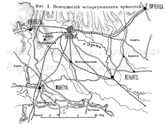

3. Укреплённые районы.
До сих пор, кроме поименованных выше видов крепостей, отличали ещё огромные армейские крепости-лагери (вроде нынешнего Парижа), в которых армии в случае нужды могли бы укрыться на более или менее продолжительное время и найти в них для себявсе необходимые ресурсы для расположения, питания и реорганизации. Увлекаемый идеею таких гигантских крепостей, обложение которых становилось бы невозможным, генерал Бриальмон предложил не запирать и в данном случае армию внутрь собственно крепости, а создавать в наиболее важном политическом и экономическом пункте страны (в сердце страны), главным образом для столицы, не крепость-лагерь, но группу крепостей-лагерей (3—4), состоящих каждая из самостоятельных фортов, расположенных по полной окружности до 9 км диаметром и удалённых километров на 9 от города. Все эти крепости соединяются между собою железными дорогами. При таких условиях блокадные линии (тесные) должны достигнуть невозможного протяжения до 150 вёрст! От подобной идеи укрепления столиц (Парижа) оставался уже один только шаг до мысли организовать на самом театре войны такие обширные укреплённые районы, которые при посредстве своего гарнизона-армии — армии, не ищущей убежища и реоргнизации, но, напротив, хорошо организованной, сильной и способной к полевым операциям (обозы, полевая артиллерия и кавалерия), — могли бы оказывать активное влияние на целый театр войны. Военная история дала уже примеры, поясняющие и оправдывающие значение подобных [51] районов: в Италии — четырёхугольник крепостей Пескиера, Мантуа, Верона и Леньяго в 1848, 1859 и в особенности в 1866 г., фиг. 4, и в Польше (в 1806—1807 гг.) треугольник из укреплённых пунктов: Варшава, Модлин (Новогеоргиевск), Сероцк (Зегрже), фиг. 6. Но ни тот, ни другой из укреплённых районов не были организованы, так сказать, с заранее обдуманным намерением, а сыграли выдающуюся роль при поддержке операций полевых армий лишь благодаря стратегической прозорливости и искусству Наполеона и эрцгерцога Альбрехта.
Фиг. 4. Венецианский четырёхугольник крепостей.
Первый укреплённый район, известный под именем Венецианского четырёхугольника крепостей, представлял во всех отношениях благоприятные для обороны со стороны Австрии стратегические и тактические свойства, но в 1866 г., как и ранее, свойства самих крепостей, его образующих, были таковы (малые крепости), что каждую из них можно было блокировать в отдельности и вторгнуться внутрь плацдарма {38}.

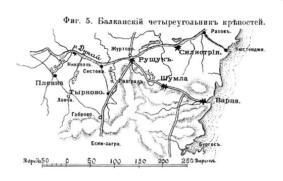

Укреплённый район может быть образован тремя или четырьмя крепостями, из которых одна должна составлять общий редюит обороны. Расстояния между центрами крепостей не должны превосходить 30—40 вёрст при условии, что каждый из устоевъ плацдарма представляет собою маневренную крепость и что плацдарменный гарнизон не превосходит 100.000 человек. Для армии такой силы потребуется фронт в 15 вёрст, и если позиции её будут иметь фланги одинаково удалёнными от соседних крепостных фортов, в свою очередь вёрст на 6 отстоящих от центров крепостей, то между армией и фортами останутся свободные промежутки от 1½ до 6 вёрст, т. е. такие, при которых атака флангов и охват их становятся под огнём фортов невозможными. [52]
Фиг. 5. Балканский четырёхугольник крепостей.
Из сказанного явствует, что с увеличением размеров района следует увеличивать и его гарнизон, и наоборот; в противном случае атакующий, владея превосходящими силами, в состоянии будет путём искусных манёвров вторгнуться внутрь плацдарма, вогнать его гарнизон в одну из крепостей и запереть его в последней.

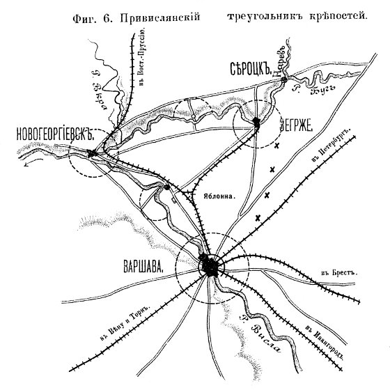

Фиг. 6. Привислянский треугольник крепостей.
Уменьшению плацдарменного гарнизона могут способствовать отчасти существующие естественные преграды на некоторых из фронтов (реки), фиг. 6, а отчасти и искусственная подготовка в инженерном отношении промежуточных между крепостями позиций, усилением ли их самих и развитием на них сообщений или выдвиганием от крепостей особых фортов, которым всецело должно быть придано маневренное значение (маневренные форты, как Кёнигштейн у Дрездена), какое, например, могут иметь форты Вавр, Ковенчин и Вениаминов в привислянском районе.
Подобное усиление плацдарменных позиций должно собственно сообразоваться с теми войсковыми средствами, какие помимо гарнизонов крепостей, образующих плацдарм, назначаются для обороны внекрепостного пространства, т. е. с величиною постоянного гарнизона собственно плацдарма. Эти средства не должны быть велики (дивизия?) и их не следует смешивать с теми, какими мы, опираясь на плацдарм, желаем разыгрывать подобающую роль на целом театре войны. Без этих последних средств укреплённый район представит собою ни что иное как обыкновенную маневренную крепость, имеющую перед нею лишь преимущества по затруднительности обложения, но зато и крупный недостаток — вчетверо почти больший гарнизон; напротив, только при посредстве особой армии, маневрирующей, опираясь на укреплённый район, способный принять в себя эту армию и своими средствами некоторое время содержать её, но не в ущерб постоянным гарнизонам крепостей, — такой укреплённый район может стать на театре войны действительным плацдармом, служащим постоянною угрозой операционным линиям противника. [53]

2) Если вдоль некоторых фронтов плацдарма имеются естественные преграды, например реки, фиг. 6, то необходимо иметь на них обеспеченные укреплениями переправы, чтобы сохранить возможность активных действий и в сторону таких фронтов, а главное — доставить внешней армии или плацдарменному гарнизону, в случае вынужденного отступления на преграду, возможность втянуться в плацдарм не через крепости, а между ними, отступая на переправы.

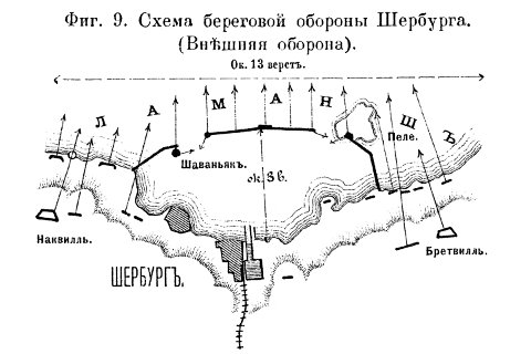

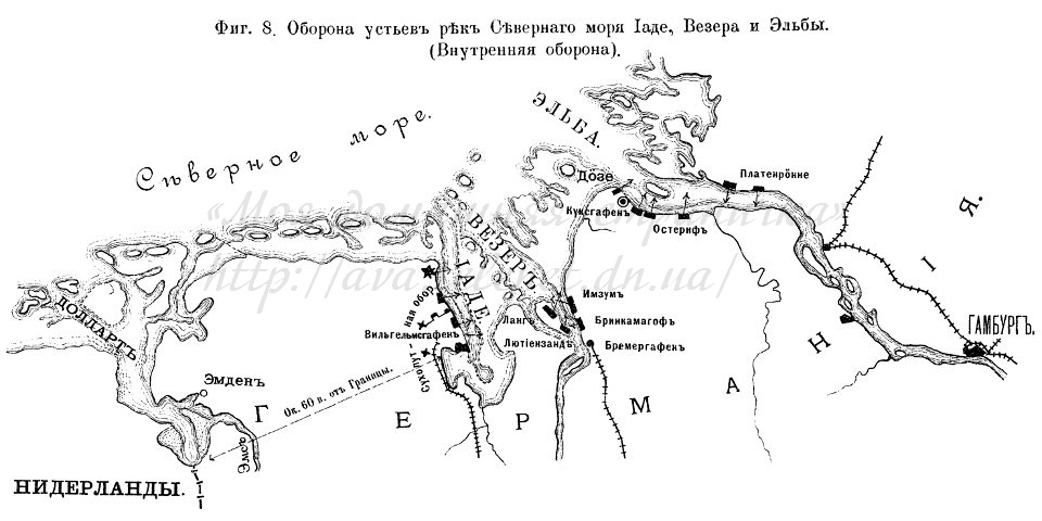

Следует отличать два характерных типа береговых или приморских крепостей, определяемых их стратегическим положением относительно морей и близостью к неприятельской сухопутной границе. Первый тип относится к случаю, когда атака приморской крепости может быть предпринята лишь с моря, т. е. при посредстве исключительно [55] одних сил неприятельского флота, с сухопутной же стороны невозможно рассчитывать ни на какие серьёзные операции, и разве только на попытки противника небольшим десантом (шлюпочным или судовым) произвести нечаянное нападение с какими-либо частными целями {39}.
Таковы, например, в Германии Киль, порты Северного моря, фиг. 8, за исключением Вильгельмсгафена, а во Франции Брест, фиг. 10.

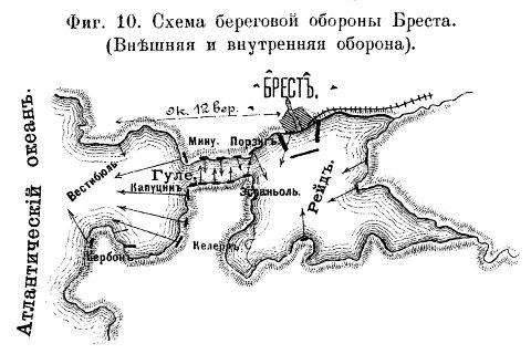

Фиг. 10. Схема береговой обороны Бреста
(внешняя и внутренняя оборона).

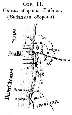

Фиг. 11. Схема обороны Либавы
(внешняя оборона).
Второй относится к случаю, когда кроме атаки флотом, береговая крепость можетъ подвергнуться атаке с сухого пути при посредстве значительных отрядов и осадной артиллерии, которые могут предпринять всякого рода осадные действия, начиная от бомбардирования и кончая правильною или школьною атакой. Таковы, например, в Германии Вильгельмсгафен, фиг. 8, во Францш Шербург, фиг. 9, у нас Либава, фиг. 11.
Каковы бы ни были стратегические задачи, возлагаемые на береговую крепость, как-то: охрана от захвата и разрушения коммерческого или военного порта, обеспечение стоянки флота или входа и выхода из устья реки и пр., фортификационная форма крепости будет определяться необходимостью дать сильное обстреливание в сторону моря, для чего приходится воздвигнуть ряд батарей, или вдоль береговой полосы, фиг. 10 и 11, или лишь по течению больших рек, отступая от берега внутрь, фиг. 8, и во-вторых, обеспечить эти батареи со всем их снабжением, как и все важные портовые сооружения, от захвата и бомбардирования [56] с суши при посредстве тех приёмов, какие обыкновенно приняты в этом случае для сухопутных крепостей.
В приморских крепостях первого типа, т. е. когда с суши необходимо обеспечение лишь от нечаянных нападений небольших десантных партий, охрана батарей и порта с этой стороны может не идти далее непрерывной ограды долговременного характера, безопасной от штурма. Подобная отрада может или охватить собою весь порт с его береговыми батареями в целом, или, если последние слишком разбросаны, каждая из батарей может попучить самостоятельную оборону при помощи сомкнутия горжи, окружения её обстреливаемыми препятствиями и т. п. мер обоспечения от захвата. В рассматриваемом случае артиллерийская оборона верков в сторону суши ограничивается действиями против штурма и его подготовки, для чего достаточны лёгкие «противоштурмовые» орудия.
Но совсем иначе необходимо взглянуть на береговые верки в том случае, когда можно ожидать серьёзных против них действий с суши, например когда крепость расположена невдалеке от неприятельской границы. Вышеуказанного обеспечения для них в данном случае будет уже безусловно недостаточно, что, надо полагать, не требует особых доказательств. Если в отношении морской обороны государства данная береговая крепость имеет подобное же стратегическое значение, какое мы приписываем на сухопутных театрах войны только что рассмотренным наневренным крепостям, т. е. если внутри данной береговой крепости флот (армия) или рейд (плацдарм) должны быть свободны от неприятельского огня, точно также как все портовые учреждения, ж.-дорожные станции и склады всевозможных запасов, то было бы обидным недоразумением воображать, что приняв должные меры противодействия бомбардированию только с моря, мы тем самым вполне разрешим нашу задачу. Следуя мудрому и простому правилу брать быка за рога, противник вероятно не замедлит яаиться со стороны суши, и не имея возможности достигнуть цели только с моря, станет бомбардировать [57] с противоположной стороны, а может быть предпримет и соответственные осадные действия, ведущие к быстрому овладению портом одновременно как с моря, так и со стороны суши, озаботившись преждей всего полным обложением крепости. Противодействовать подобным мерам атакующего с сухопутной стороны возможно только теми приёмами, какие признаны целесообразными для сухопутных маневренных крепостей, т. е., кроме безопасной от открытой атаки непрерывной ограды, безусловно обязательно иметь ещё отдельные укрепления и организовать оборону (главным образом артиллерийскую) на линиях их, согласно тех же взглядов, какие приняты и для пояса фортов сухопутных крепостей.
