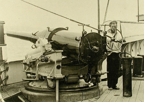

6-дм. пушка в 35 калибров длиной
6-дм./35 пушка на палубе одного из крейсеров русской эсадры, Чифу, 1895 г.
6-дм. пушка длиной в 35 калибров на палубе
одного из крейсеров русской эскадры, Чифу, 1895 год.
6-дм. пушка длиной в 35 калибров стала первым из новой для своего времени линейки морских орудий, выпускавшихся на Обуховском сталелитейном заводе (ОСЗ). Отличительной особенностью их стало увеличение длины для получения больших начальных скоростей снарядов. Автором проекта новой пушки являлся капитан корпуса морской артиллерии А. Ф. Бринк. Орудие имело скреплённую конструкцию с пятью слоями скрепляющих колец и кожухом и снабжалось поршневым затвором. Первая партия таких орудий была заказана ещё в 1885 году, но в силу ряда технологических сложностей в работе со скрепляющими кольцами с конической поверхностью и увеличенной длиной, которые требовалось надевать в горячем состоянии, её изготовление затянулось до конца 1887 года. Орудия устанавливались на гидравлические станки Вавассера-Дуброва в двух исполнениях — на центральном и на бортовом штыре и на бортовые гидравлические станки Креля. Такими пушками были вооружены черноморские броненосцы «Екатерина II», «Чесма», «Синоп», балтийский «Император Александр II», крейсера «Адмирал Нахимов», «Память Азова», «Адмирал Корнилов».

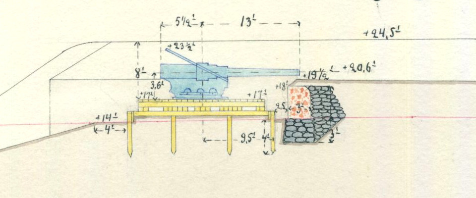

Фрагмент проектного чертежа батареи Хумалйоки, сентябрь 1913 г.
Фрагмент проектного чертежа обеспеченной от штурма батареи на 4—6-дм. пушки 35 калибров длиною на станках Вавассера от 4 сентября 1913 года — будущая батарея Хумалйоки, построенная, правда, в более упрощённом виде. Тем не менее, здесь хорошо видно орудие на временном деревянном основании. С чертежом можно ознакомиться на сайте Национального архива Финляндии
После отделения Финляндии батареи у Бьёрке-зунда были захвачены финнами, и все 14 орудий попали в их руки. Судя по историческим фото, станки их подверглись модернизации для увеличения угла возвышения и обеспечения большей дальности стрельбы. В дальнейшем своё вооружение сохранила только батарея Хумалйоки, которая активно поддерживала правый фланг линии Маннергема в ходе Зимней войны 1939—1940 годов, а при отступлении финских войск в феврале 1940 года её орудия были взорваны. Пушки с батареи Хяркяля ещё до Зимней войны дважды меняли позицию — сначала их переместили на Ладожское озеро, затем в западную чать Финского залива, где ими были вооружены батареи Липертё (2 орудия) и Бокулла (3 орудия) в районе Турку. Пушки с батареи Туппурансаари также были сняты в 1936 году. В двухорудийных батареях они использовались на Онежском и Ладожском озёрах, причём на последнем на разных позициях, а батареи неоднократно меняли обозначение.
